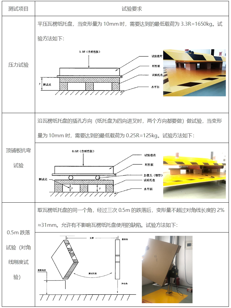

● 瓦楞纸托盘测试
设计的瓦楞纸托盘需要经过试验的验证并符合性能要求。
测试参考标准:《GB/T 20077-2006 一次性托盘》以及《GB/T 19450-2004 纸基平托盘》。
温湿度处理条件:所有样品需要经过常态温度23℃±2℃和相对湿度50%±5%RH条件下放置24小时之后尽快进行测试,建议使用抗压机和跌落仪进行测试。
瓦楞纸托盘性能测试:压力试验、顶铺板抗弯试验、0.5m跌落(对角线刚度试验)等,定量评定瓦楞纸托盘的耐压、抗弯、抗冲击变形等性能和对货物的承载能力。每项测试都需要使用新的瓦楞纸托盘来做测试。

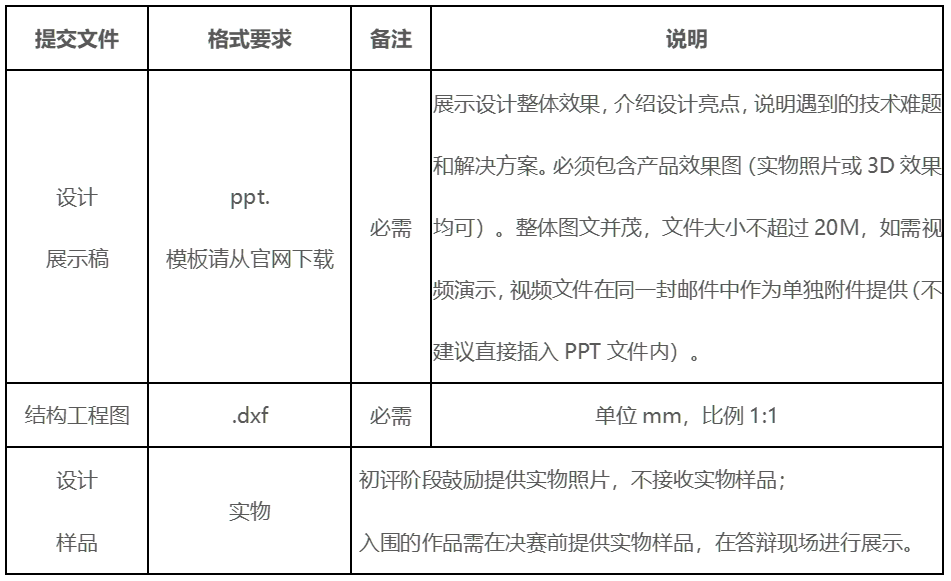

作品提交(即日起至2022年4月15日):将电子版的文件(要求如下表)汇总在同一个文件夹里打包发送到上述报名邮箱即可。初评阶段不收实物,所有文件请自留底稿,来稿一律不退;提交作品邮件主题、作品文件命名:“作品名称-学校-作者姓名”。

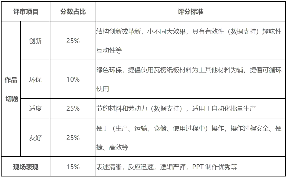

作品初评(2022年4月16日-4月30日):将由至少15位专业评委逐个对作品评分,按照得分高低评选出约20组作品入围;当入围名额有限而多个总分相同的作品竞争晋级时,小分的高分多者为优先原则晋级。入围作品评定解释权归主办方所有。
